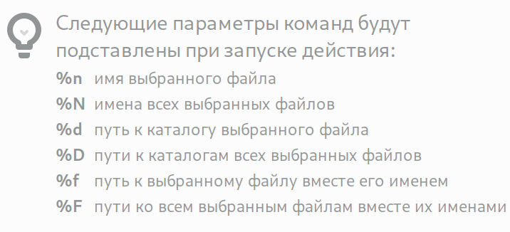

Спасибо, но не совсем то, тот же thunar оперирует и передает скрипта всевозможные %n и т.д. Т.е. нет места find,

Но нет успеха, передавемый во второй раз {} полный путь к найденному приводит к аборту. В $1 от thunar и иже с ним в %d or %D передается параметр "полный путь к директорию" или только его имя. А во втором случае из {} нам надо оставить только часть после переданного в $1 пути. Как?

Скрипт вешаем на ПКМ в thunar, наутилус или еще что, параметры запуска скрипта вида
путь/к/скрипту %f
сам скрипт -
