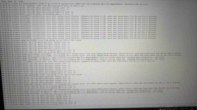

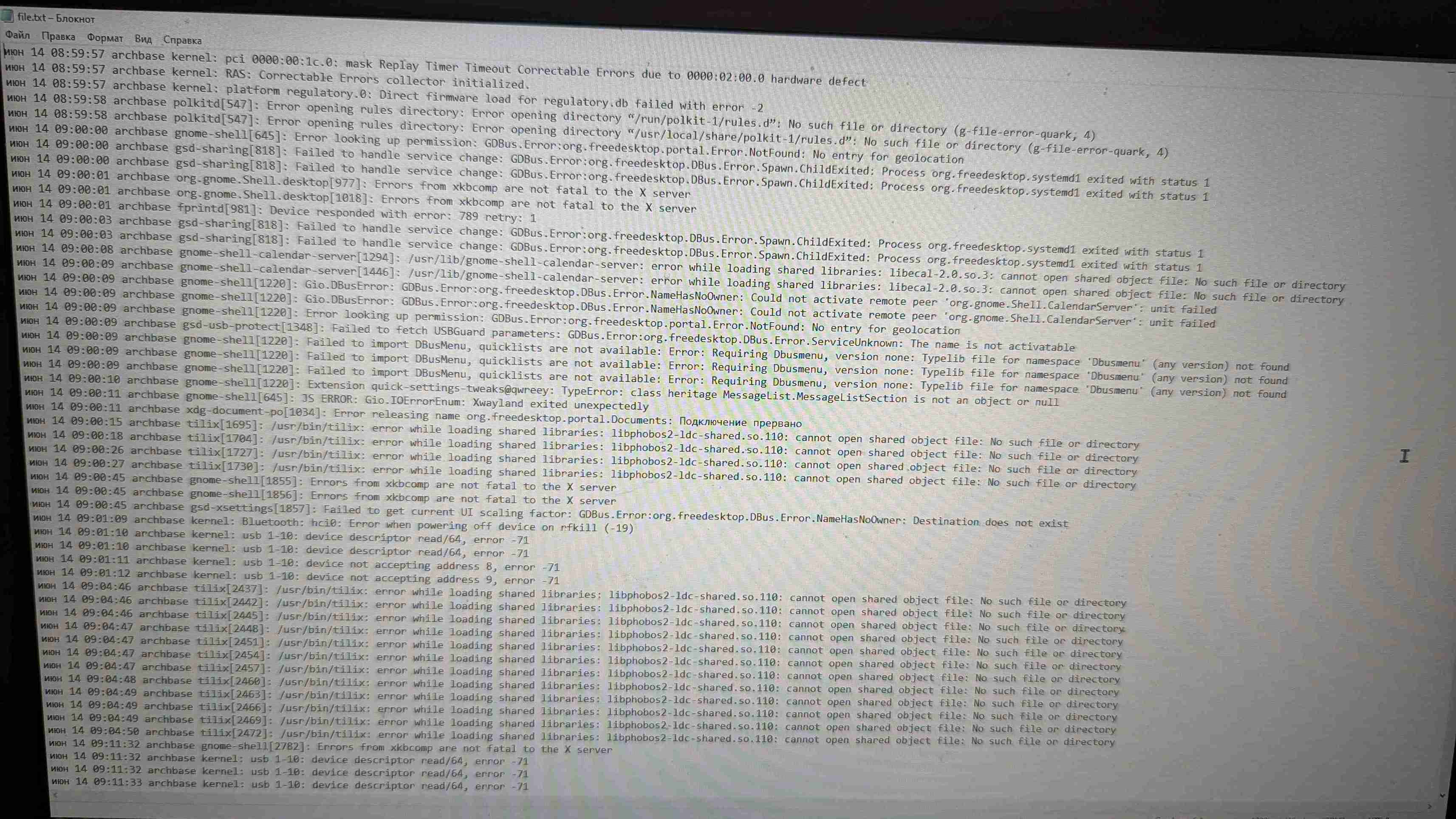

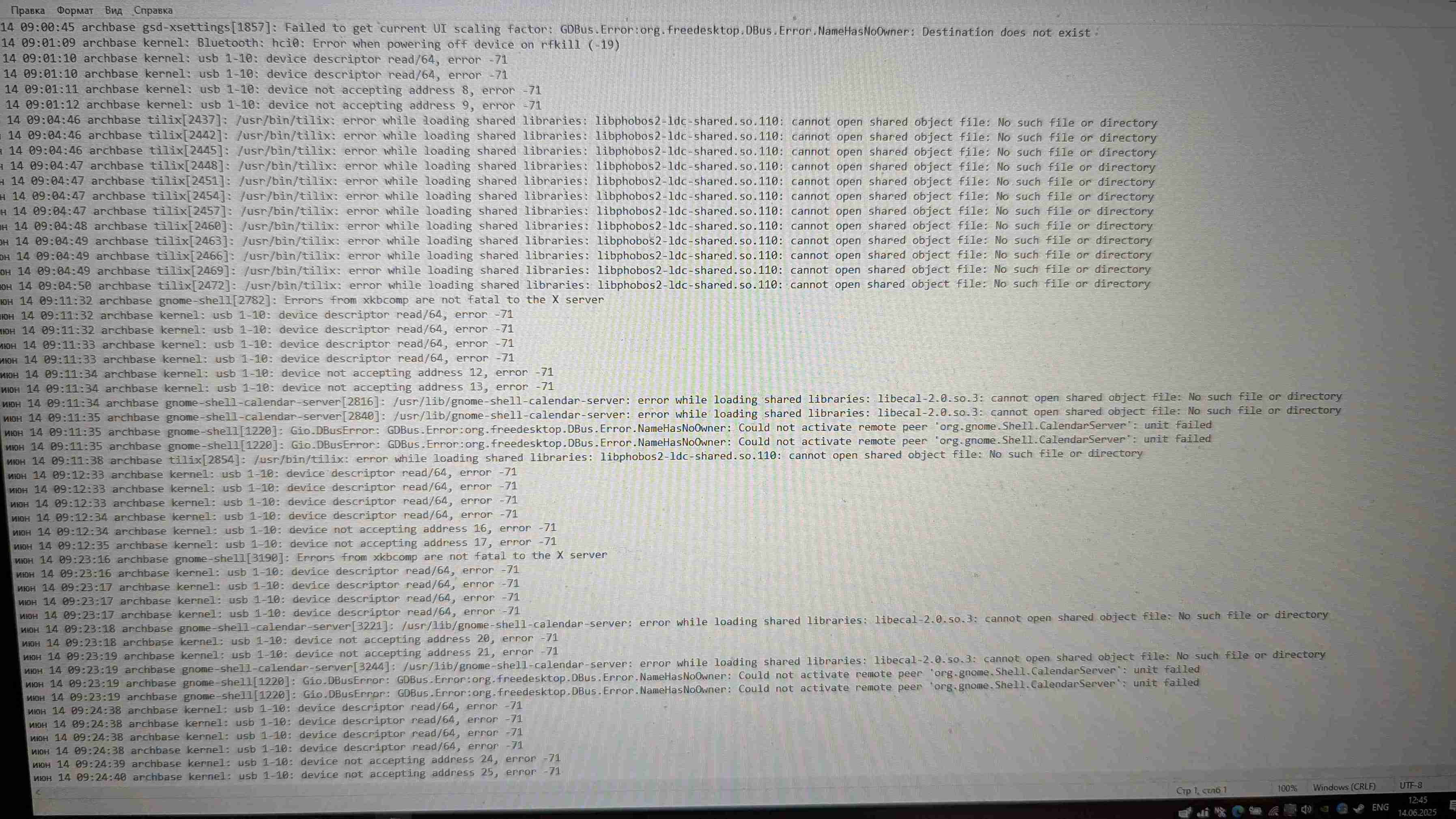

Здравствуйте, сегодня в процессе работы неожиданно зависла намертво система, после перезагрузки не работал блютуз, и не запускается терминал. Я зашёл в TTY и посмотрел текущую загрузку
Cкрытый текст
я зелёный ещё, не могли бы помочь пожалуйста

tilix больше официально не поддерживается. Выберите какой-нибудь другой терминал.

indeviral: tilix больше официально не поддерживается. Выберите какой-нибудь другой терминал.
Странный вопрос но, получается если исключить все связанное с блютузом то проблема только в этом ?
Для диагностирования работы bluetooth вашей информации недостаточно. Нужен статус сервиса, rfkill и что именно пишет bluetoothctl для начала.
А какие у вас ещё проблемы?

tilix --- https://aur.archlinux.org/packages/tilix
paru -Ss tilix
aur/tilix-git 1.9.6.r41.g9dee5ad-1
aur/tilix 1.9.6-8
Bluetooth: алиса
Ошибка «Bluetooth: hci0: Error when powering off device on rfkill (-19)»
возникает, когда при отключении устройства Bluetooth происходит сбой в сбросе HCI с кодом ошибки -19 (ENODEV). Это приводит к тому, что контроллер Bluetooth становится недоступен в системе до полной перезагрузки.
Ошибка может возникать, например, при отключении наушников Bluetooth из-за бездействия, экономии энергии или ручного действия. Ядро пытается сбросить HCI, но загрузка прошивки не удаётся, из-за чего устройство исчезает из системы.
Методы решения:
- Перезагрузить систему (после перезагрузки контроллер скорее всего регистрируется заново, и ошибка исчезает).
- Добавить параметр загрузки: btintel.enable_hci_reset=0 (после этого устройство не переходит в состояние сбоя даже после отключений и бездействия).
Много и других error … не ленись, гугли
- platform regulatory.0: Direct firmware load for regulatory.db failed with error -2
- usb 1-10: device descriptor read/64, error -71 .... (usb 1-10 это скорее всего Bluetooth) ...
- RAS: Correctable Errors collector initialized
- Error opening rules directory: Error opening directory "/run/polkit-1/rules.d": No such file or directory ...
