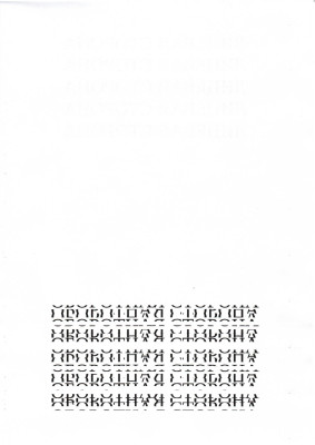

arch+gnome+cups+hplip, принтер - HP LaserJet M236sdw + драйвер - HP LaserJet MFP m232-m237 Дуплексная печать каверкает вторую сторону, печатает текст снизу верх (см. вложение)
Каверкает при печати во всех приложениях настройки перепроверил все (и в приложениях и в CUPS), зеркально/переворот все отключено. Подключение lan/usb результат тот же.
С другого arch-компьютера результат тот же - каверкает, win и baseAlt (драйвер тот же, что и на arch машине) машины печатают отлично.
Подскажите, пожалуйста, куда копать? Гугль не помог.

Методом "научного тыка" нашел решение - принтер настроил как сетевой и подключил по ipp://ip-address/ipp/print
Автоматом подтянулся драйвер - LaserJet MFP M232-M237 - IPP Everywhere (пакет hplip можно не ставить он не нужен)
Печатает дуплекс отлично, с драйвером из hplip какверкает при любом виде подключения.
